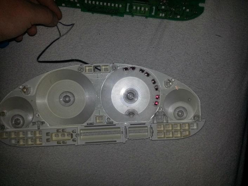

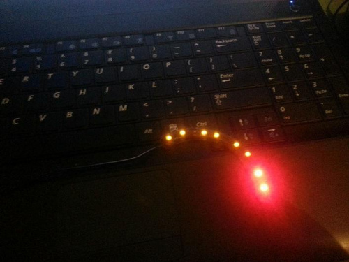

Witam czy ktoś wie o jakich parametrach są stosowane diody w liczniku bmw e46 chodzi mi o te kontrolki żółte czerwone itp.
jakie napięcie i jasność? potrzebuje kilka takich diód i chce dobrać podobną jasność światła.
np znalazłem przykładowe takie na allegro z opisem parametrów
http://allegro.pl/diody-led-smd-0603-po ... 93512.html
Kąt 130 st., światłość 60 mcd (20mA, 2V), d.f. 605nm pomarańczowa.
myśle ze te będą dobre? chce zrobić układ 6 diód żółtych i 2 czerwonych do obrotomierza jak m3 46.

Diody które podałeś nie będą pasowac bo wymiar ich jest za mały.
Stosowane sa diody SMS PLCC 2 605 nm, jasna 350mCd /20mA, kąt 120°,
Można zakupić w sklepie http://www.maritex.com.pl lub jak potrzebujesz mam takie na stanie.
Podswietlenia nie zrobisz jak w m3 bo konstrukcja tarczy zegara jest inna.

edeck doradz gdzie się podłączyć z +/- tymi diodami zeby po przekręceniu kluczyka paliły sie za dnia razem z wyświetlaczem
aaddriannooo
Posty: 101
Rejestracja: 2012-06-13, 09:01
Lokalizacja: Rybnik / Wawelska
Post autor: aaddriannooo »
nie mam teraz zadnego licznika z e46 ale poszukaj zasilania z ekraniku gdzie wyswietla godzine , km , itp bo to swieci gdy przekrecisz kluczyk
